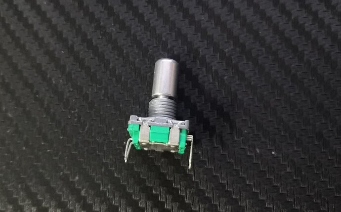

(3)最后我有一个想法能否使用 这种编码器来控制音量的大小,如果可以的话将会非常有趣,这种编码器还带有按钮功能。 :heart:

由于该需求与你最初所提出的需求有较大差异,我们这边不能立刻实现你的新需求,需要经过项目立项、项目审核、代码编写、后期调试等流程,耗时较长。不过,为了达到自我能力提升的目的,我们建议你可以基于我们昨天发布demo,自己动手解决这个问题。因此,我们在这里给出一个解决问题的思路:数字旋转编码器是一个输入器件,也称为数字电位器,可以通过Arduino读取编码器的信号来判断旋转方向,然后根据旋转方向来控制音量,编码器的按键可以当做普通按键使用。(希望该解答能对你有所帮助)
非常感谢你提供的帮助,我先研究一下如何使用编码器来实现音量调节等问题,后续有问题的话我也会在这里提问,再次感谢你的帮助,谢谢!
