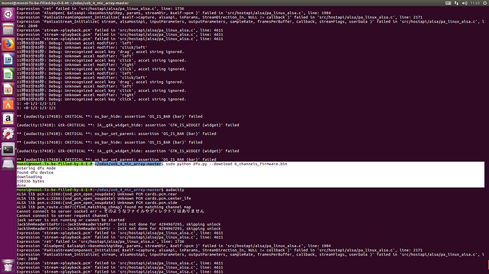

Respeaker Mic Array v2.0のチャンネル数を1から6への変更を試みて、以下の画像のように結果が出ました。

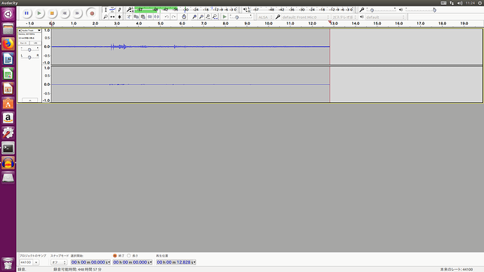

その後Audacityを用いて録音を行ったのですが、以下の画像のように反応しているチャンネル数が少ないような結果になってしまいました。
このことから、チャンネル数の変更は出来ていないと思うのですが、どうなのでしょうか。
また、誤りがある際には指摘していただけると幸いです。
You select the wrong voice card in audacity. please make sure you select the respeaker mic array v2.0. thanks.
